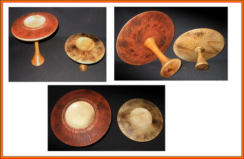

Bonsoir à tous,
J'avais été intrigué et admiratif devant le travail de John Pirson lors de la porte ouverte chez Vanhoutte à Beernem. Après avoir relu attentivement les deux articles de Jacques Portal dans les "Couleurs Bois " 14 et 15, et revisité le site de Jean Dominique Denis, je me suis lancé. Le tournage est un peu "sportif",mais je suis assez content des premiers essais et j'entrevois d'innombrables nouvelles applications...Si vous avez d'autres références d'articles sur la technique du texturage, je suis preneur.
Merci à John, Jacques et Jean Dominiqie pour l'inspiration !
Michel Giacomelli

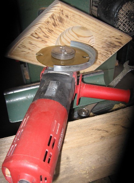

A l'attention de Raymond et de Jean,
Difficile de répondre à votre souhait dans le cadre du forum, d'autant plus que les deux articles de Jacques Portal cités plus haut me paraissent y répondre...
Je vous joins une photo montrant la position de la powergouge montée sur la meuleuse. C'est, me semble-t-il, la partie la plus délicate du travail...
Bon travail !
Re:Premiers pas en texturage... 08 Oct 2008 00:07 #9662
Merci MIchel pour la réponse ainsi que la photo,donc
si j'ai bien compris tu fait les stries a l'arrêt et sur
le mandrin..@ +
Re:Premiers pas en texturage... 08 Oct 2008 08:32 #9663
  • Michel Giacomelli
  • Portrait de Michel Giacomelli
  • Messages : 124
Bonjour Raymond,
Non, le texturage se fait pièce en rotation et disque également...Mais j'insiste encore une fois : les articles de Jacques Portal décrivent très bien tout cela !
