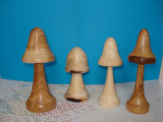

nouvel essai 14 Oct 2008 16:55 #9769
  • jeanaux
  • Portrait de jeanaux
  • Messages : 138
Re:nouvel essai 14 Oct 2008 18:38 #9777
Voilà de beau champignons !
Re:nouvel essai 14 Oct 2008 21:56 #9787
Très joli ,
y a de quoi faire une omelette!!!:P

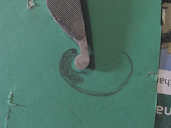

Re:nouvel essai 16 Oct 2008 09:49 #9819
Mon outil fabrication maison pour creuser le chapeau des champignons , à partir du vieille lime ...;)
Re:nouvel essai 16 Oct 2008 09:54 #9820

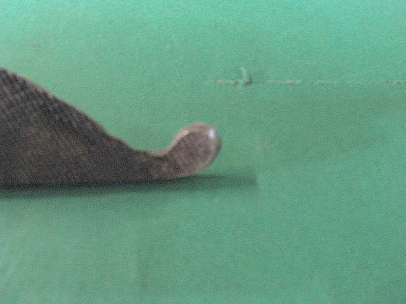

autre photo outil à champignons
