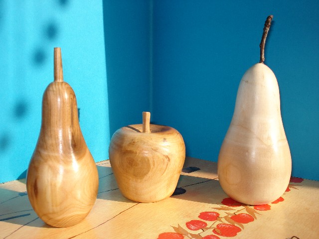

Bonsoir à tous. Nouvelle photo
de mes premières réalisations

Joli bois , belle forme
Re:les fruits 14 Oct 2008 20:09 #9780
si ce sont tes premières , c'est pas mal, même bien;) lorsque tu finis ta poire , décentres la légèrement de la partie la plus fine en dessérant légèrement le mandrin , tu mets une fine lamelle de bois sous un mors, il n'en faut pas beaucoup et tu finis ta dernière passe comme cela , tu verras que tes poires auront l'air plus naturel , essaye et envoie nous la photo @+ @LAIN

Excellent ces fruits ,
Super le petit coup de décentrage, je note .
En fait c'est "une conférence" entre tourneurs sur le fruit de leur travail .
Tu as fait des copeaux ou des épluchures ?
Bien amicalement

je m'associe aux commentaires qui ont suivi ta présentation.
je trouve que pour un début,tu nous montres ici que la valeur n'attend
pas le nombre des années...
Bravo ! pour ces premières réalisations.
N'hésite-pas à aller plus loin et à nous faire partager tes découvertes !
cordialement !

Bonsoir Jeanaux,
C'est très bien pour une première, surtout que c'est
pas si évident que ça de trouver la bonne forme.
T'es sur la bonne voie.
à+ fm 29

Bonjour Jeannox,
Globalement les fruits sont bien, il est vrai que la remarque Alain@34 permettrai de desacssé la poire.
La seule remarque que je ferai concerne la pomme et la poire de gauche, j'y monterai un autre systéme de queue.... A voir

joli fruits trés bien pour un début Jeanaux bonne continuation

Bonjour à tous,
Merçi pour vos encouragements. J'ai eu quelques petits problèmes pour passer les photos mais j'ai maintenant pigé le système très simple au demeurant.
J'avais une petite appréhension à mettre des photos car il s'agissait de mes toutes premières réalisations.
Je vais essayer de suivre les conseils d'Alain34. Je dois dire que j'ai tourné toutes ces pièces entre pointes.Effectivement en utilisant le mandrin çà devrait être plus facile.J'ai fait comme je le sentais sans trop savoir comment faire. Vos commentaires m'incitent à y retourner.
