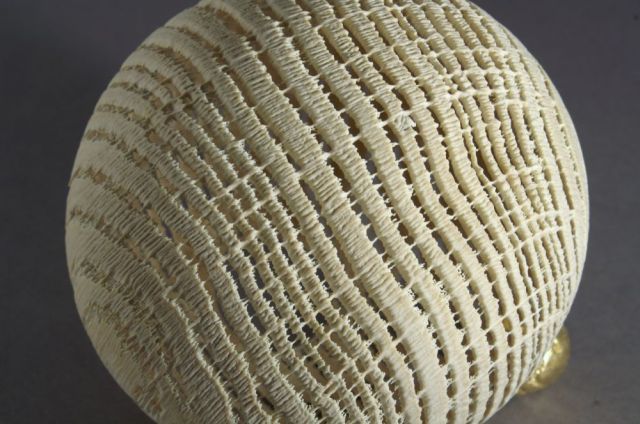

Gérard y faisait reference dans un autre message alors je poste ici ma derniere piece.
c'est une sphere en chene, sablée à transparence, avec une petite pepite d'or faite avec un tout petit morceau de loupe de frene + feuille d'or fin.
diametre 9cm, et le titre Federal Reserve (Reserve Fédérale).
pour les fans de technique, creusage au mini munro, sablage long et delicat, decoloration a l'eau oxygenee. le chene vient de Haute Saone, voila vous savez tout.

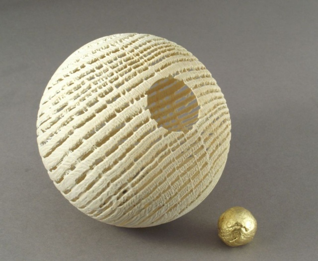

Re:nouvelle piece "Federal Reserve" 14 Nov 2008 11:43 #10494
  • Pascal Oudet
  • Portrait de Pascal Oudet
  • Messages : 50
une autre vue qui montre la finess de la structure sablée>
Re:nouvelle piece "Federal Reserve" 14 Nov 2008 12:32 #10495
Salut Pascal que dire d'autre,magnifique,tu l'as
usiné a quel épaisseur environ ? @ +
Re:nouvelle piece "Federal Reserve" 14 Nov 2008 13:21 #10496
bonjour Pascal,
C'est très bien fait.
j'aimerais avoir l'épaisseur et le diam du trou,
si possible ,et avec mes remerciements.
Re:nouvelle piece "Federal Reserve" 14 Nov 2008 17:35 #10499
Alors là ! C'est très spectaculaire !
Le fait que tout ne tienne que grâce à quelques fibres c'est presque magique. :) .
Une des nombreuse idées qui me viens à l'espris quand je vois ça c'est : "comment fait il pour avoir des idées aussi merveilleuses !"

Re:nouvelle piece "Federal Reserve" 15 Nov 2008 08:07 #10526
  • Pascal Oudet
  • Messages : 50
merci pour vos commentaires. l'épaisseur est autour de 1.5mm, le trou de 2cm.
Alain, sincerement je ne suis pas sur que amateur ou pro y change quoi que ce soit. d'abord parce que quand j'ai commencé à developper cette technique il ya 4 ans, j'etais completement amateur.
en ayant un peu plus de temps maintenant à consacrer au tournage, ca donne juste la possibilité de progresser plus vite en y passant plus de temps de maniere continue.
je crois que le tout est d'etre ouvert dans sa tête à des nouvelles idees. la premiere piece sablee comme ca, c'etait un accident, c'etait fin, j'ai sablé, je suis passé un tout petit peu a travers a un endroit.
le declic ca a été de se dire que ca pouvait être intéressant, et ensuite de creuser cette technique, de bien la comprendre, de choisir les bons bois, ...
souvent les idees arrivent comme ca, un flash, souvent dans la nuit, ca vient de je ne sais pas ou, ensuite ca mijote, ca s'affine, j'étudie le coté technique.
par exemple la pepite, j'ai beaucoup brulé et sablé de frêne. ca fait bient ressortir les fibres, et les adoucit. dans une piece que j'ai faite, il y avait un tout petit morceau de loupe (pas vraiment visible).
au brulage/sablage, c'est ressorti avec un effet vraiment sympa, que j'ai gardé en tête, et qui est ressorti au moment où je voulais faire une pépite.
Pascal

Re:nouvelle piece "Federal Reserve" 15 Nov 2008 19:58 #10536
Pascal, sûr tu as l'esprit très créatif , en plus tu as dû côtoyer de sacrés tourneurs avec qui tu as dû échanger pas mal de combines ......Quand tu dis sablé , c'est avec du quartz , avec la plus petite buse pour arriver à faire des sillons si étroits ? quel diamètre fait la boule , pour avoir une idée des stries ? merci @lain
j'ai oublié , c'est sa couleur naturelle , ou blanchie avec quel produit ?

comme tous je me nourris de ce que je vois, personne ne grandit tout seul dans son coin.
mais en ce qui concerne cet usage du sablage les combines j'ai du les trouver parce que personne ne faisait ce genre de chose quand j'ai commencé il y a 4 ans. la buse est normale, 5mm (pistolet Otelo), l'abrasif aussi, coridon plus ou moins fin suivant les etapes, c'est comme au poncage. il use les fibres tendres plus que les fibres dures, le tout est de tourner suffisamment fin pour user completement ce qui est tendre et passer a travers, le design n'est régi que par ce contraste dur/tendre (d'ou l'interet du chene ou les rayons medullaires sont plus durs, je me suis apercu un jour de ca en sablant du chene, j'ai relié ca au sablage a transparence que je pratiquais sur du chataignier, en me disant que l'effet pouvait etre sympa, et voila). le sablage ne fait que reveler cette structure interne, mais ce n'est pas moi qui la "dessine" par la buse (j'espere que c'est clair, pas sur)
Pascal
