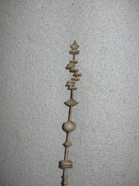

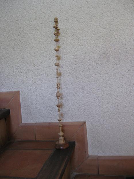

Vici un trembleur de 67 cm de haut réalisé en "houx"

Détail

Re Détail : partie supérieure

Un tournage qui demande beaucoup de préparation de concentration ...Bravo ! est-il tourné en bois vert ou sec ?

alain34 écrit:
Bonjour Alain
Ce bois a été vert !!!!!!!!!!(qui l'eut cru !)
Quand je l'ai tourné il avait perdu de sa verdeur (il faisait 50 mm de diamètre, donc le séchage est assez rapide )Il était donc entre les deux, mais le houx se tourne bien.

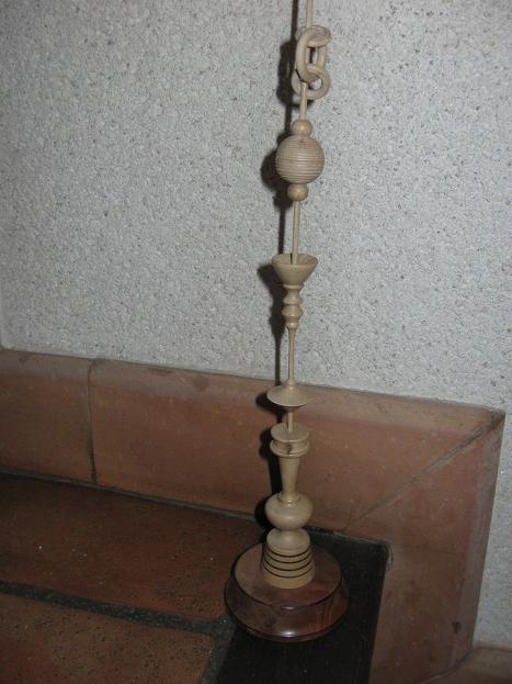

Je m'y suis pris comment ? Bonne question mais par où commencer à y répondre ?
Je vais faire simple : il faut travailler avec des lunettes (oh ! je vois que certains vont dire qu'à son âge il lui faut des lunettes !!!)
Lunette rigide qui se déplacera de la poupée mobile vers le mandrin au fur et à mesure de l' avancement du travail.La lunette rigide et remplacée par des lunettes à fil qui maintiennent la partie affinée dans l'axe de rotation.
Ce qui est spécial dans le trembleur présenté c'est le "vilbrequin" de la partie supérieure.Il faut en plus une lunette à décentrement pour exécuter un "escalier d'araignée" en bout du trembleur.(photo)
A + Aftabus

Beau travail,le plus complexe dans la réalisation d'un tel trembleur est le tournage de l'escalier d'araignée.
Quel-est le diamètre mini de la tige support car aucun fléchissement n'apparait sur l'ensemble.
Bravo encore.

Quand à mon trembleur il a la particularité d'avoir à son extrémité un "escalier d'araignée" assez difficile à réaliser car il faut une lunette qui permet de décentrer et de faire la rotation de la pièce en phase avec le décentrage et la rotation que l' on fait côté mandrin.
Bravo encore.
Bonsoir Gouillet
Effectivement la partie la plus délicate est la partie supérieure en escalier d'araignée.
Quant au diamètre de la tige il fait 3 mm. C'est beaucoup mais cela permet que le trembleur se tienne tout seul. Je n' aime pas beaucoup un trembleur dans un tube de verre.
Notre collègue et néanmoins ami Jean Luc Charpignon a fait un trembleur dont la tige fait ...........tenez vous bien............0.6 mm. Il est obligé de le suspendre mais lui aussi évite le tube de verre !
A + Aftabus

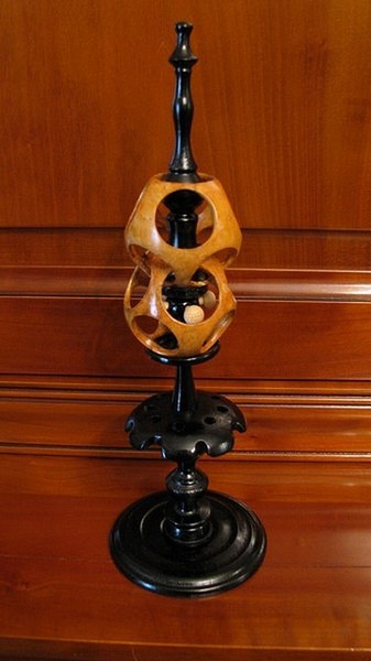

Re:Trembleur 29 Sep 2009 07:48 #20061
boules accrochées en buis , socle divers morceaux peints
Re:Trembleur 29 Sep 2009 12:34 #20063
