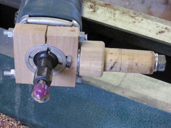

Et pour les formes concaves , en très simple :
Re:Essai de cannelures 13 Nov 2012 15:03 #66920
  • pj18
  • Portrait de pj18
  • Messages : 116
Re:Essai de cannelures 13 Nov 2012 15:04 #66921
  • pj18
  • Portrait de pj18
  • Messages : 116
détail
Re:Essai de cannelures 13 Nov 2012 15:05 #66922
  • pj18
  • Portrait de pj18
  • Messages : 116
et au final
Re:Essai de cannelures 13 Nov 2012 15:42 #66928
pj18 écrit:
et au final
Bluffant!!!

Re:Essai de cannelures 13 Nov 2012 21:48 #66943
Bonsoir Sthev
la défonçeuse est monté sur un chariot qui glisse sur le banc
l'entrainement du chariot ce fait à l'aide d'une chaine de moto et d'un pignon qui tourne avec une manivelle.
Sur ce chariot est fixé un cable de 3 mm qui fait le chemin au moyen de poulie et qui est enrouleé autour d'une poulie qui est solidaire de l'axe sur le quel on fixe le mandrin.
je te met un message privé

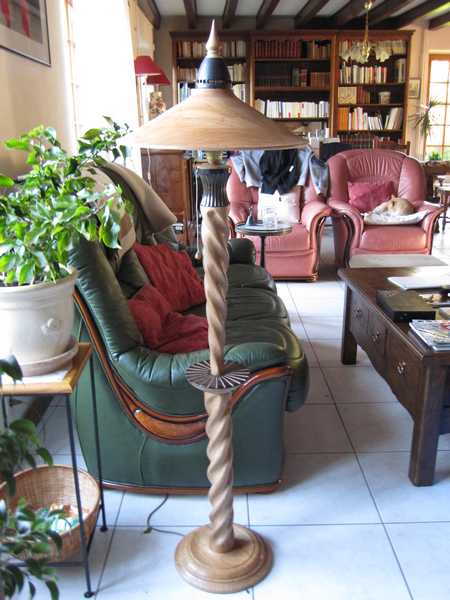

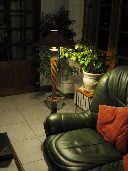

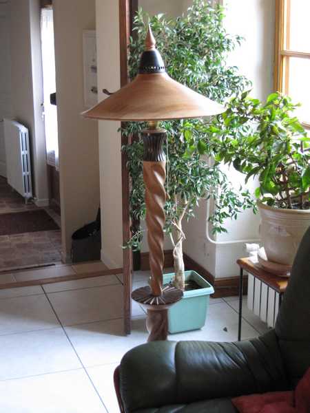

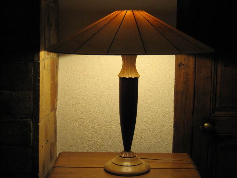

Un autre essai pour une liseuse en fruitiers
Re:Essai de cannelures 15 Nov 2012 10:05 #66999
  • pj18
  • Portrait de pj18
  • Messages : 116
Socle en merisier,
partie basse torsade à droite en noyer clair ,
partie intermédiaire en poirier avec teinture et cannelures,
ensuite torsade à gauche fuselée en poirier,
abat-jour en merisier ,
et fleuron en poirier
Re:Essai de cannelures 15 Nov 2012 10:09 #67000
  • pj18
  • Portrait de pj18
  • Messages : 116
Ensemble plutôt kitch mais qui remplie bien son rôle.
Re:Essai de cannelures 15 Nov 2012 12:02 #67005
Bonjour Joël
bravo pour ce pied de lampadaire, cela me donne des idées
Re:Essai de cannelures 15 Nov 2012 12:06 #67006
Belle réalisation Joel.
