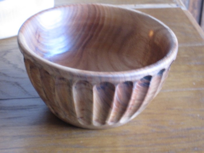

Essai de cannelures sur forme concave ( petit bol en poirier de 12 cm de diamètre ) toujours à la défonceuse .
Commencé dimanche , je voulais faire la finition du creusage hier soir , mais bol fendu , alors direction cheminée ..........

bonjour ,
on croirait un moule a kouglof !

Dommage, c'est un belle éssai.

Dommage qu'il se soit cassé,mais cela reste un bel essai ;)

J'aime bien aussi.

C'était presque prévisible que le bois se fende , c'est un arbre qui a été coupé il y a à peine 2 ans.
C'était plus pour essayer le montage pour les cannelures......

C'est bien fait dommage pour la cassure !

Belle réussite

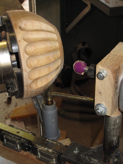

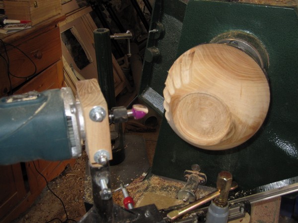

en réponse à Roger et Solognot 41 , voici quelques images du montage que j'ai bricolé à partir de trucs récupérés : rail sur glissières à billes , roulements à billes de 10x30x9 ,
boulons de 10 , tube acier diamètre 25 , fer plat 50x6 mmm, 1 bout de bois ( le même que le bol , je pense que c'est de l'acacia ) pour faire la collerette de fixation de la défonceuse et la fixation sur le tube de 25 , plus quelques bouts de médium pour serrer le tout sur le banc du tour .
Le rail coulisse sur les glissières et l'ensenble defonceuse-rail pivote.
Mise en route de la défonceuse avec une pédale de scie à chantourné .

Bien réussi tes cannelures ;) ,tu ne parles pas du diviseur ? :(

Pour l'instant , le diviseur est celui du tour , jusqu'à 24 divisions .

bravo pour ta méthode elle est efficace.
finalement tu fais une cannelure en fonction du cintre du bol.
quel diamètre de ta fraise ?
j'imagine que tu fais cela en plusieurs passe ?
en tout cas bravo pour le résultat.
et bonne idée pour le démarrage à la pédale.
