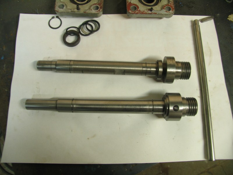

La broche est terminée, j'en ai usiné une neuve, elle est percée à 12mm, le nez est bien sur en M33 et alésé en CM2.
Comme ce n'est pas un forum métallo je ne vais pas rentrer dans les détails de fabrication ici mais probablement sur métabricoleur et passion usinages.
Petite photo quand même, en haut l'ancienne et en bas la neuve, le perçage sert a bloquer la broche avec le levier de droite qui servira aussi a chasser les cônes en l'enfilant dans la broche.
Comme je l’ai déjà dit, ça ne deviendra pas pour cela un tour pros, j’ai remplacé un des roulement mais par le même type, ce ne sont pas des conique mais bon, Dominique pourra toujours travailler avec en attendant mieux.
Pas mal les plans de la sphéreuse, ça peut se faire ;)
Merci alain

Bonjour Philippe,
Super travail, un vrai pro.
Je t'appelle en fin de matinée.
A tout à l'heure.
Dominique

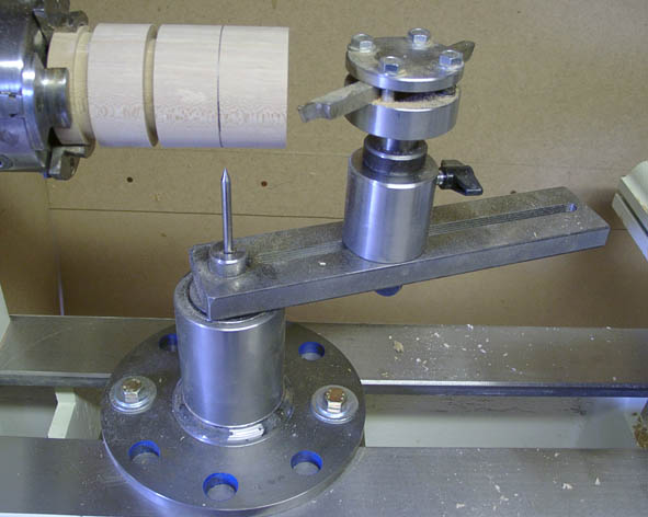

Re:BilloutBoy sollicite votre aide 02 Nov 2011 11:28 #51435
  • Messages : 9988
si sa peut aider voici ma sphéreuse mais je n'est pas de réglage pour l'avance de l'outil.
malgré tout avec l'habitude je fais des boules avec une précision au dizième.
