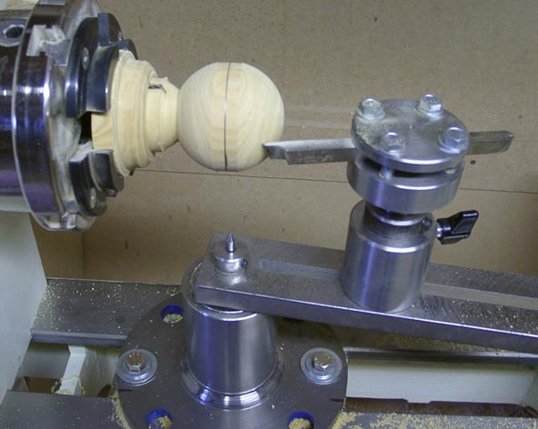

Je vois donc que je peux continuer dans ma lancée et je peux vous annoncer que la sphèreuse prend forme.
Bien sur je veux bien aussi un stylo a condition de le payer comme tout le monde, il prendrait sa place à côté de celui qui m'a été offert par Roger, il y a une paire de mois et qui sait si dans plusieurs années, j'en aurais pas toute une collection de l'un et l'autre, ça me plairait bien d'ailleurs.

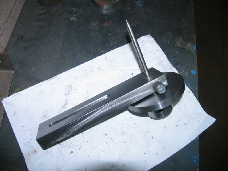

Ben ouai y a certainement quelque chose a faire mais je ne comprend pas comment celà peut être B)
A moins que se soit la lumière qu'i n'a pas été fraisé assez loin, si c'est ça ce sera un jeu d'enfant de la ralonger mais si c'est ça, le fabriquant ne doit pas être bien fier :laugh:
Sa poupée mobile est 1mm plus basse que la poupée fixe, bizard aussi :dry:
Bref, avant de cassé sa sphèreuse il aura fait pété ses deux poupées, voici le début.

Bonjour C.phili
C'est un trés beau départ.
J'aime bien comment tu "bricoles".
C'est une sphéreuse haut de gamme qui est en route.
Quel bonheur pour Dominique qui commence à réaliser de belles choses.

Re:BilloutBoy sollicite votre aide 07 Nov 2011 14:04 #51680
Bonjour Philippe,
Je pense que tu as raison,c'est sûrement la lumière
du porte outils qui n'a pas été fraisé assez loin,mais
par contre la différence de hauteur de la contrepointe
c'est plus inquiétant,que vas tu faire ?
Bravo pour le début de la sphéreuse ,ça me parait bien parti,
c'est du costaud,mais il le faut.
Re:BilloutBoy sollicite votre aide 07 Nov 2011 14:25 #51681
  • Messages : 9988
bonjour Philippe
oui je pense aussi que ta lumière devait être un peut plus longue.
mais aprés cela dépend de ce que l'on cherche à fabriquer moi je suis limité a environ 190 mm de Ø d'ailleurs cette dimension je ne l'ai jamais tournée.
le maximum que j'ai eu à tourner Ø 120mm(boule d'escalier)
pense à ce que l'on puisse rentrer la pointe avant tournage (pour la sécurité).
