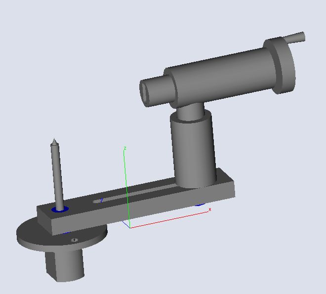

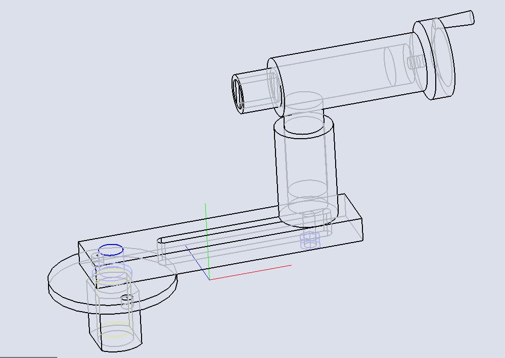

Je verrais bien la chose comme ça, j'ai oublié de rajouter la pointe de centrage :blush:
Au lieu de travailler avec des roulements je mettrais une bague en bronze comme ça l'appuis se fera sur le banc alors que l'encombrement se trouve sous le banc.

Bonne idée de faire l'appui sous le banc, attention toutefois à la structure des bancs, il y a souvent des nervures transversales dont il faudra tenir compte, je pense que c'est pour ça que sur la machine de Roger tout est au dessus du banc.
Par contre je conserverais des roulements (étanches si possible).
Pour que la sphéreuse soit précise il faudra un bon ajustement au niveau axe/bague
(genre H8f7) qu'il va falloir graisser, hors la graisse fait pas bon ménage avec la poussière de bois.
Avec le porte outils type "poupée mobile" plus de soucis pour la précision 'on peut même graduer ;) ...
Dominique, as tu une idée du diamètre maximal des boules que tu souhaites faire ?
Alain.

Dans mon cas, l’appui se fait au dessus du banc, ce n'est que l'encombrement de l'axe et son fourreau qui se trouve sous le banc.
On a un passage de 42mm sur le banc, de là mon idée d'employer une bague en bronze. Avec des roulements je suis obligé de tout laisser au dessus du banc et ça me fait perdre 80mm sur le diamètre de la boule.
C'est clair que la précision doit être au rendez-vous mais avec des roulements également, on ne peu malheureusement pas compresser l'acier, du moins il y a des limite.
Ce n'est pas compliqué de rendre étanche à la poussière un assemblage avec bague en bronze et il ne faut surtout pas oublier qu'il n'y a pas des siècles de ça, tout les paliers de machines était en bronze y compris ceux des tours à bois, donc je ne pense pas qu'il y aurait risque de problème avec ce genre d'assemblage, d'autant plus que le démontage reste aisé pour un nettoyage régulier.
Bien sur tout ça c'est mon point de vue, il est très possible que je me trompe.
Il n'y a qu'en mélangeant correctement toutes les idées reçues que je mènerais à bien ce projet.

Bonjour C.PHILI
La bague en bronze devrait largement suffire.
Ce n'est pas une broche de tour qui peut tourner à 3000t/m.

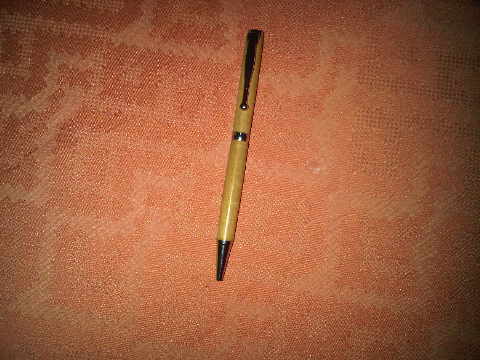

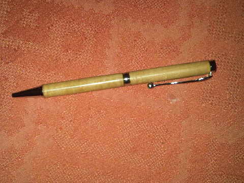

  • BilloutBoy
  • Portrait de BilloutBoy
  • Messages : 766
Bonjour à toutes et à tous,
Enfin, je viens de réaliser mon premier stylo en prunier
J'ai galeré car mon porte outil est mal adapté, j'ai un espace de 4-5cm entre l'éventail et la pièce. Je solliciterai Philippe (encore... pour essayer de régler ce problème)
Cordialement Dominique
